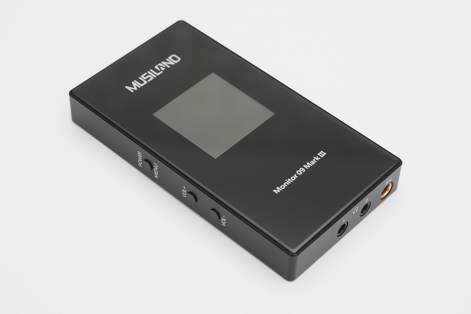

规格
参数
电脑、手机接口
USB TYPE-C,USB2.0,标准UAC2.0设备
存储接口
TF卡,支持exFAT格式
耳机、线路输出接口
4.4mm平衡接口x 1,3.5mm单端接口x 2,支持耳机和线路输出
音频采样率
32kHz、44.1kHz、48kHz、88.2kHz、96kHz、176.4kHz、192kHz、352.8kHz、384kHz、DSD64、DSD128
音频采样位数
PCM: 16Bit、24Bit、32Bit; DSD: 1Bit
数字滤波器
5种可调:高速低延迟、高速相位补偿、低速低延迟、低速相位补偿、非超采样
信噪比(A计权)
130dB
动态率(A计权)
130dB
谐波失真
0.0002%
耳机输出最大电流
1000mA
3.5mm接口输出最大功率(RMS)
40mW x 2/100欧姆;125mW x 2/32欧姆
4.4mm接口输出最大功率(RMS)
50mW x 2/300欧姆;250mW x 2/64欧姆;500mW x 2/32欧姆
线路输出阻抗
大于600欧姆,推荐10K欧姆标准线路阻抗
线路输出中最大电平
单端2V RMS,平衡4V RMS
5级增益调节(RMS)
单端0.5V、1V、1.4V、1.7V、2V;平衡1V、2V、2.8V、3.4V、4V
待机时间
SuperAMP输出约5小时,非SuperAMP输出约15小时
电池充满时间
约2小时
尺寸
约101mm x 56mm x 13mm
重量
约112g
产品附件
双TYPE-C头短线(约11cm)、USB-A公转USB TYPE-C母转接头、说明书(含合格证和质保卡)
